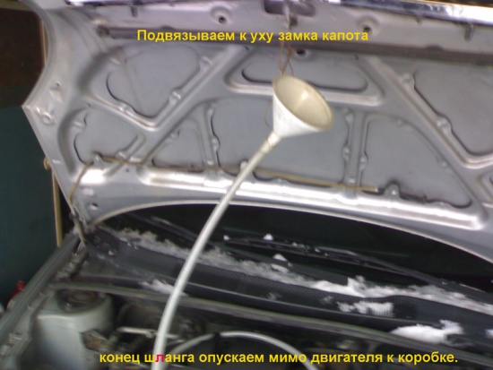

Заливаем через конструкцию: воронка - шланг. Т.к. через банку с маслом заливать неудобно - заливная смотрит на радиатор и бутылка не подлазит нормально.  Литр заливаем спокойно. Дальше льем по сотке. После того, как заливаем 1,3 литра из заливной пробки течет обратно. По мануалу вроде 1,4 должно было быть. Но все слить нереально.

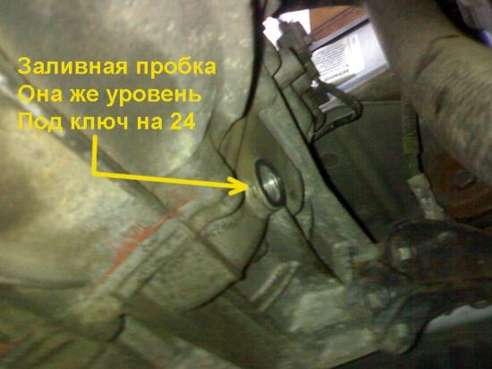

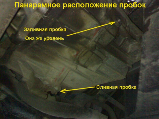

Заливная и сливная пробка под 24 ключ.
Сливные и заливные пробки показаны на картинке.
