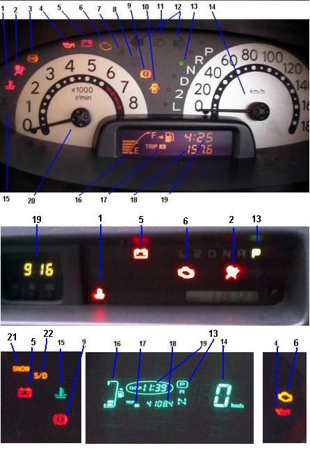

Индикаторы приборной панели
Перечень индикаторов для "стрелочной" панели :
1. Индикатор высокой температуры двигателя. Если этот индикатор включиться при движении, то нужно срочно остановиться и действовать в соответствии с правилами обращения с перегретым двигателем.
2. Индикатор системы подушек безопасности.
3. Индикатор АБС (Анти Блокировочной Системы тормозов).
4. Индикатор низкого давления масла в двигателе. Если он включиться или замигает при движении - нужно срочно остановиться и заглушить двигатель.
5. Индикатор зарядки АКБ (аккумуляторной батареи). Если он включиться при движении вместе с индикатором перегрева двигателя (1), нужно срочно остановиться и заглушить двигатель.
6. Индикатор CHECK ENGINE (проверь двигатель).
7. Индикатор не пристегнутого ремня безопасности водителя. Есть еще аналогичный индикатор не пристегнутого ремня пассажира на общей панели.
8. Индикатор режима O\D OFF . Этот индикатор включается, если нажата одноименная кнопка на рычаге переключения режимов АКП, блокирующая использование повышающей передачи в АКП и переводящая контролер на другой режим управления двигателем и АКП.
9. Индикатор включенного стояночного тормоза или низкого уровня жидкости в системе тормозов. Если этот индикатор включиться при движении - нужно остановиться соблюдая меры предосторожности т.к. основная тормозная система может оказаться не рабочей.
10. Индикатор не закрытой двери.
11. Индикатор включения дальнего света фар.
12. Индикаторы включения и направления сигналов поворота.
13. Индикатор выбранного режима селектора АКП.
14. Спидометр.
15. Индикатор не достаточного прогрева двигателя.
16. Указатель уровня топлива в баке.
17. Указатель выбранного счетчика пробега (А, B или общий пробег) значение которого выводиться в текущий момент на панель.
18. Само значение текущего счетчика пробега в км.
19. Часы.
20. Тахометр.
21. Индикатор зимнего режима на машинах с вариатором.
22. Индикатор S\D - примерный аналог режима OD\OFF на машинах с вариатором.
