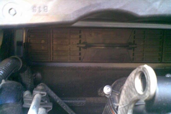

Процедура замены:

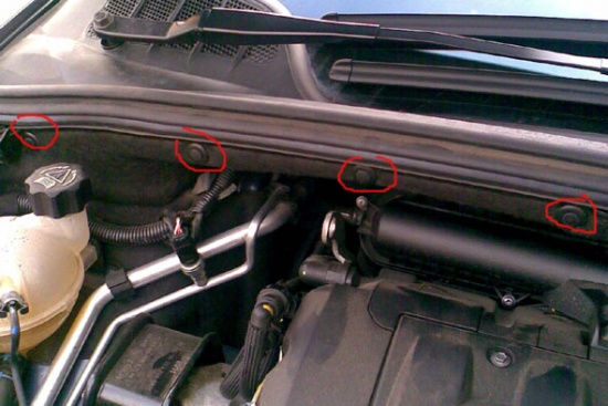

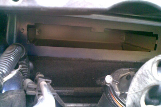

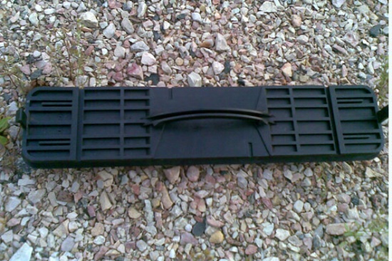

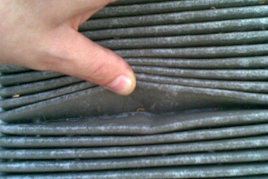

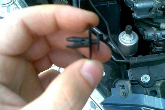

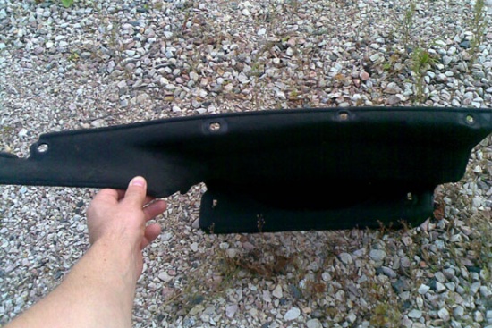

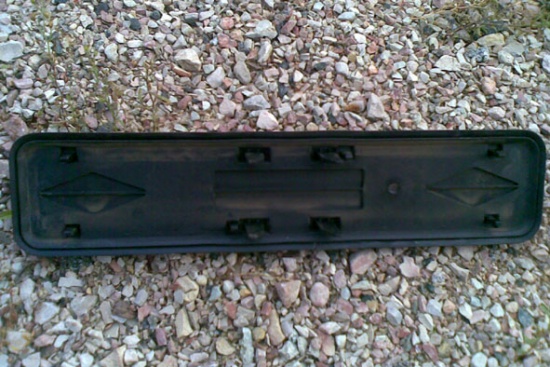

Для того,чтобы поменять салонный фильтр на Peugeot 308 необходимо открыть капот и со стороны пассажира снять 4 клипсы, которые фиксируют элемент шумоизоляции. После этого вытащите все клипсы и снимите шумоизоляционный материал. Когда будете вынимать его, имейте ввиду, что материал очень хрупкий и легко ломается. Клипсы вытаскиваются за компактную головку. Далее под материалом шумоизоляционным вы увидите пластиковую заглушку с небольшой ручкой. Снять ее будет непросто. Главное - не бойтесь посильнее потянуть. Там по центру и по краям есть креполения в виду защелок. Просто тяните на себя ручку. Как снимите ручку, увидите фильтр. Обратно, кстати, крышку ставить гораздо проще. Меняем фильтр и собираем все в обратном порядке.
