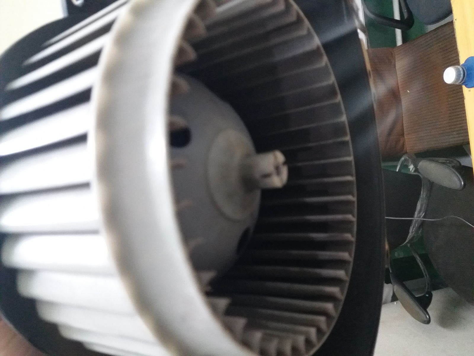

Не дуло вообще, разобрал рукой пол круга повернул заработало, щас другой вопрос, как мне отделить вентилятор от моторчика?

opel1999: как мне отделить вентилятор от моторчика? #
Спрессовать спец съёмником, если точно нет резьбового фиксатора. Нагреть втулку газовой горелкой.

Как смазать подшипник не снимая вентилятор?

opel1999: Как смазать подшипник не снимая вентилятор? #
Втулки (если удастся подлезть) достаточно прокапать качественным, долго не высыхающим маслом.

Не получается фото загрузить, нет удобства снимать, как смазать без снятия есть возможность?
22.11.17 -
Нижний смазал а со стороны вентилятора не знаю как

opel1999: Не получается фото загрузить//Нижний смазал а со стороны вентилятора не знаю как
Фотку загрузил. Есть же отверстия в конусе, малогабаритным шприцем с длинной иглой.
