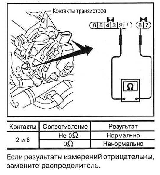

Вот картинка из мануала, как проверить транзистор:

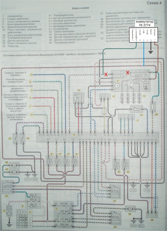

Другой способ восстановления - это установка дополнительного коммутатора 76.3774
В этом случае, штатный силовой транзистор физически исключается из схемы (обрезается), а к выводам подпаивается разъем коммутатора:

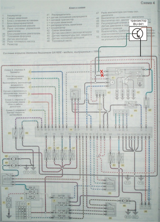

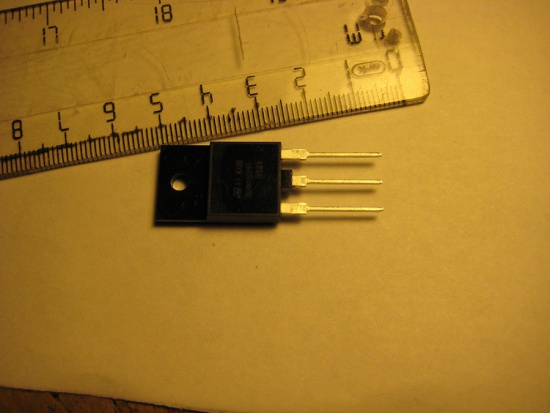

И наконец самый простой и, наверное самый недорогой способ - это установка транзистора BU-941:
Сам транзистор достаточно мал

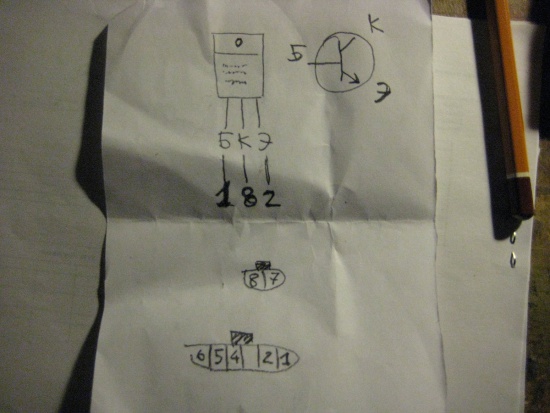

Вот его распиновка, с указанием распиновки подключения к блоку.
И схема подключения:
