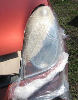

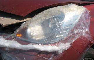

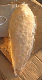

Закрываем фару и прилегающие части полиэтиленом (эпоксидка имеет свойство затекать в совершенно ненужные места), делаем это плотно, чтобы не оставалось пузырей воздуха.
Мешаем эпоксидку и наносим на фару, после, клеим стеклохолст кусками (где 1см, где 5 см). Наклеили первый слой - 1,5 часа высыхает, делаем армирующий слой нейлоновой сетью, потом второй, опять 1,5 часа, потом третий. Ждем 5 часов чтобы форма высохла полностью
 После высыхания получаем форму

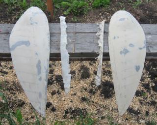

Шкурим форму 40-80 наждачкой до ровной поверхности
Потом слой шпатлевки со стекловолокном и опять шкурим. Периодически примеряем реснички на машину.
Потом слой простой шпатлевки, опять шкурим и примеряем.

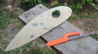

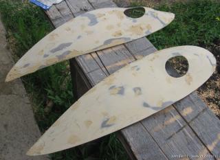

Выбираем форму для ресничек, карандашом отмечаем места отреза и отрезаем электролобзиком по металу на большой скорости. Должно получится вот так:
Делаем отверстия под поворотники

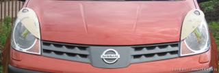

Контрольная примерка
Финишная обработка: убираем все вмятины, царапины (иначе вылезет при покраске) и шкурим 200, потом 320, потом 600

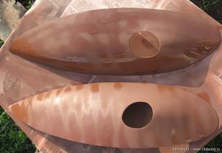

Обезжириваем растворителем и грунтуем в 2-3 слоя. Дефекты грунтовки убираем после высыхания шкуркой 320, 600

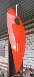

Далее 3 слоя краски (потеки и дефекты убираем после высыхания шкуркой 320, 600)
Сушим 24 часа

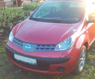

Вуаля:
