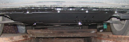

Вот так выглядит наш автомобиль без защиты: как-то страшновато поймать поддоном бордюр, правда? :(

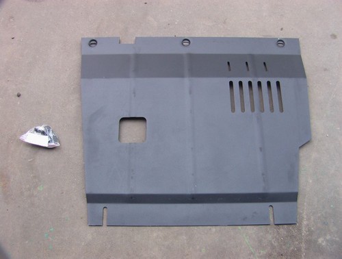

Покупаем защиту

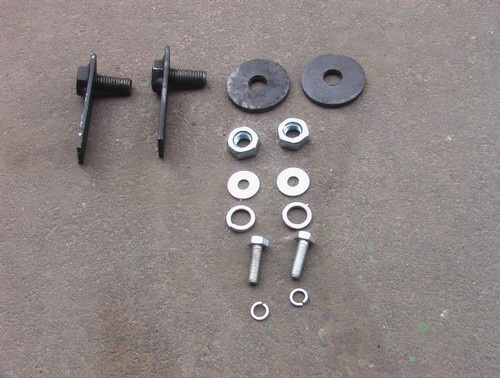

Вместе с защитой идет комплект крепежа (иногда продавцы забывают дать, приходится напоминать)

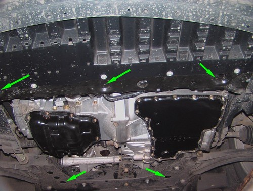

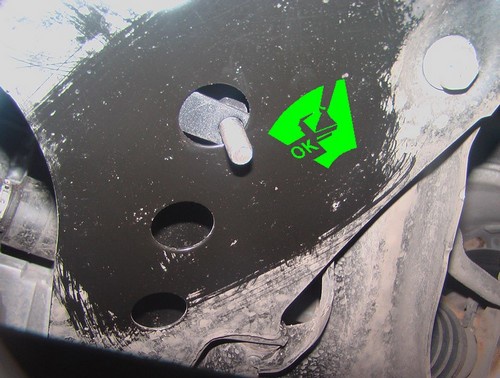

Заганяем наше авто на яму, зелеными стрелками отмечены места крепления (штатные)

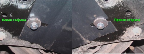

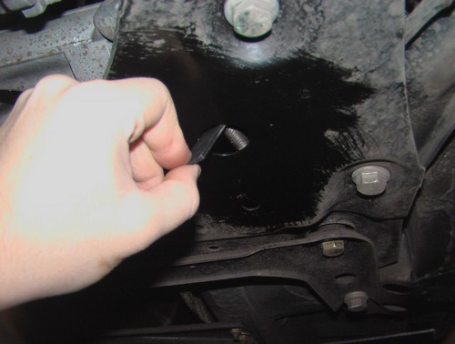

Спереди все ясно, а сзади используем кронштейны с болтами из комплекта крепежа защиты

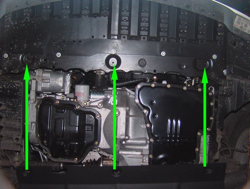

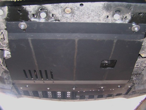

Сначала прикручиваем перед защиты а потом заднюю часть

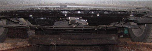

Вуаля:
Теперь нашему авто уже не так страшен бордюр как его рисуют!
