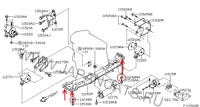

Решил отписаться, может кому нибудь понадобиться эта тема в будущем... Где то пару недель назад менял масло и чисто случайно, когда снимал защиту, обратил внимание, на подмоторной балке (продольная балка к которой крепится передняя и задняя опора двс) не хватает 2-х резиновых втулок (на изображении показал красным), а остальные две потрескались высохли как сушёные бананы . Закал все четыре (они разные) поставил и все как бабка отшептала

Не зря, он даже под машину не сызволил заглянуть... Вся эта история по его вине, скорее всего толь забыл поставить толь потерял эти резинки, не знаю...

Скорей всего когда эти прокладки ставили, то был еще косяк. 2 мм разницы на лыже даже на кулису не сильно влияют. А вот подушки дергаются при снятии.
25.10.14 -
vitalliy: 2 мм разницы на лыже даже на кулису не сильно влияют
Какие там 2 мм там зазорище в 1 см если не более. Получается лыжа ходуном ходила, то так, то сяк встанет, в следствии чего подушки наперекосяк вставали от сюда и через раз скорости включались первая да задняя. И еще вибрация небольшая была особенно чувствовалось когда только начинаешь задом сдавать
26.10.14 -
Nissan Global: Какие там 2 мм там зазорище в 1 см если не более. #
А, понял... речь о поперечном люфте из-за резинок. Тогда да, согласен.
