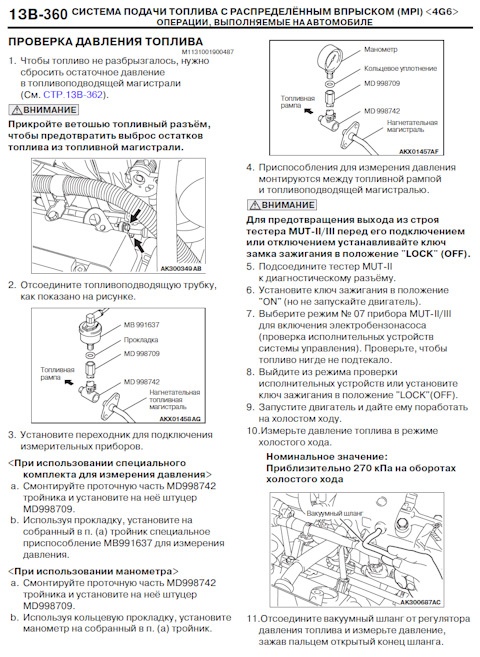

Замеряйте давление топлива, проверяйте метки ГРМ. Может насос б/у который поставили ещё дохлее прежнего.

Что толку, менять всё подряд. Нужно сначала уточнить причину, по электрике не заводится (искра) или по питанию. (давление топлива и т.д.)
