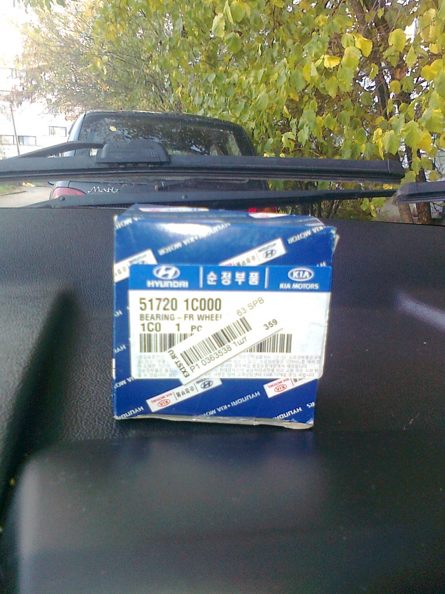

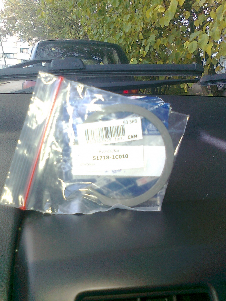

поменял подшипник..код кстати немного отличается от указанных выше в теме.
кольцо стопорное тоже пригодилось..(родное,ну никак было нормально не снять.)
Итог :наслаждаюсь тишиной и чувством,что с Гешкой все в порядке..
