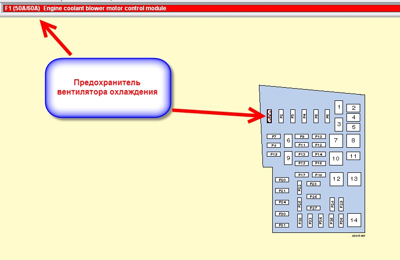

to Solo: Вы этот предохранитель смотрели?(проверьте питание на нем,вход и выход,а так же от него до вентилятора)
фото ниже

А вот про этот я не знал,по ссылке Messir смотрел-там вроде другие ,видимых изменений во внешнем виде на них нет,вытаскивал смотрел,реле вытащил вставил,завтра посмотрю на которых указал ты,спасибо!!!!
