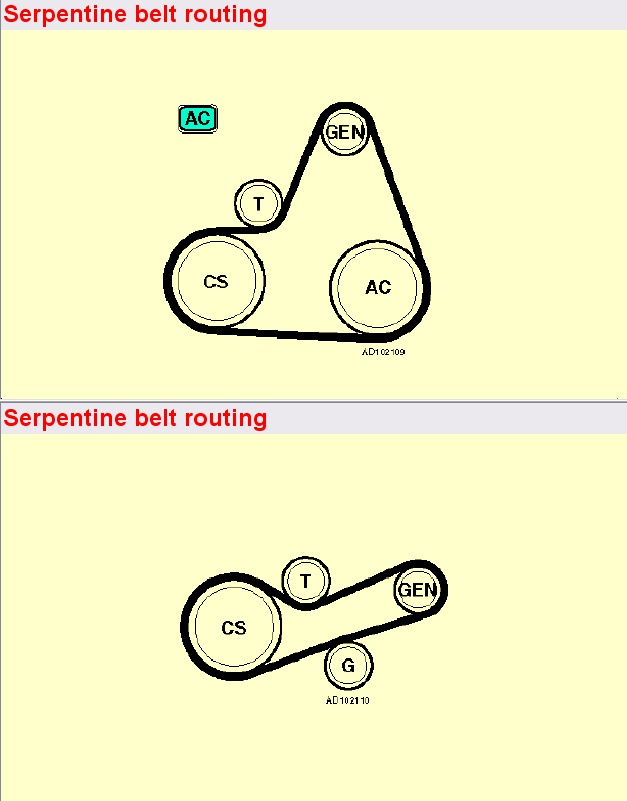

to Messir: здрасте не подскажеш как поменять ремень на фф2 2литра.В книжке написано нужна специальная преспособа да и замена там описана на движок 1.6 а там не так как у меня там генератор сверху а у меня снизу.И еще я генератор буду снимать для замены термостата может я генератором потом ремень смогу натянуть или нет?
AL-DL
20.10.12  |
20.10.12 |
У ФФ2 2L Наружный ремень компрессора. Без приспособы проще наполовину отпустить компрессор и наклонить, что бы накинуть ремень. Некоторые откручивают центральный болт, снимают первое стопорное кольцо, затем шкив с ремнем. Я отпускал компрессор. С ремнем генератора совсем легко. Наклоняется натяжной ролик (на одном болте) и натягивается ремень, как велосипедная цепь.

спасибо оказывается все так просто не то что по книжке. компресорный у меня с преспособой продовался . на днях буду менять потом отпишусь.а на счет натяжки генераторного с каким усилием натягивать или так примерно на глаз
to AL-DL:
AL-DL
21.10.12  |
21.10.12 |
jykoffd: Если рестайл, то он натягивается за счет растяжения ремня автоматически, если "До...", то пружина натяжителя сама его натягивает.

Здрасте поменял ремни сегодня вообще без проблем все поменялось.Хотел бы узнать на счет ролика натяжного у него люфт немного есть тоесть надо менять.как он меняется вместе с пружиной или один ролик токо надо менять.Он правильно называется ролик натяжителя поликлинового ремня или нет?может кто знает номер его на экзисте буду благодарен
to AL-DL:
27.10.12  |
27.10.12 |
to jykoffd: Здравствуйте.
Ролик можно поменять отдельно от натяжного устройства. Вот тут выбор роликов в сборе.

Здравствуйте! Собираюсь заменить ремень генератора, подскажите как сделать самому, смотрел на этот ремень со всех сторон но никаких натяжных роликов не видел, как одевать и натягивать новый ремень? Машина ФФ2 1,6 100л.с 2007г
16.01.13  |
16.01.13 |
to DimaZ: Здравствуйте.
Там натяжного ролика нет. Старый ремень просто срезается, а новый одевается при помощи специальной оправки.
