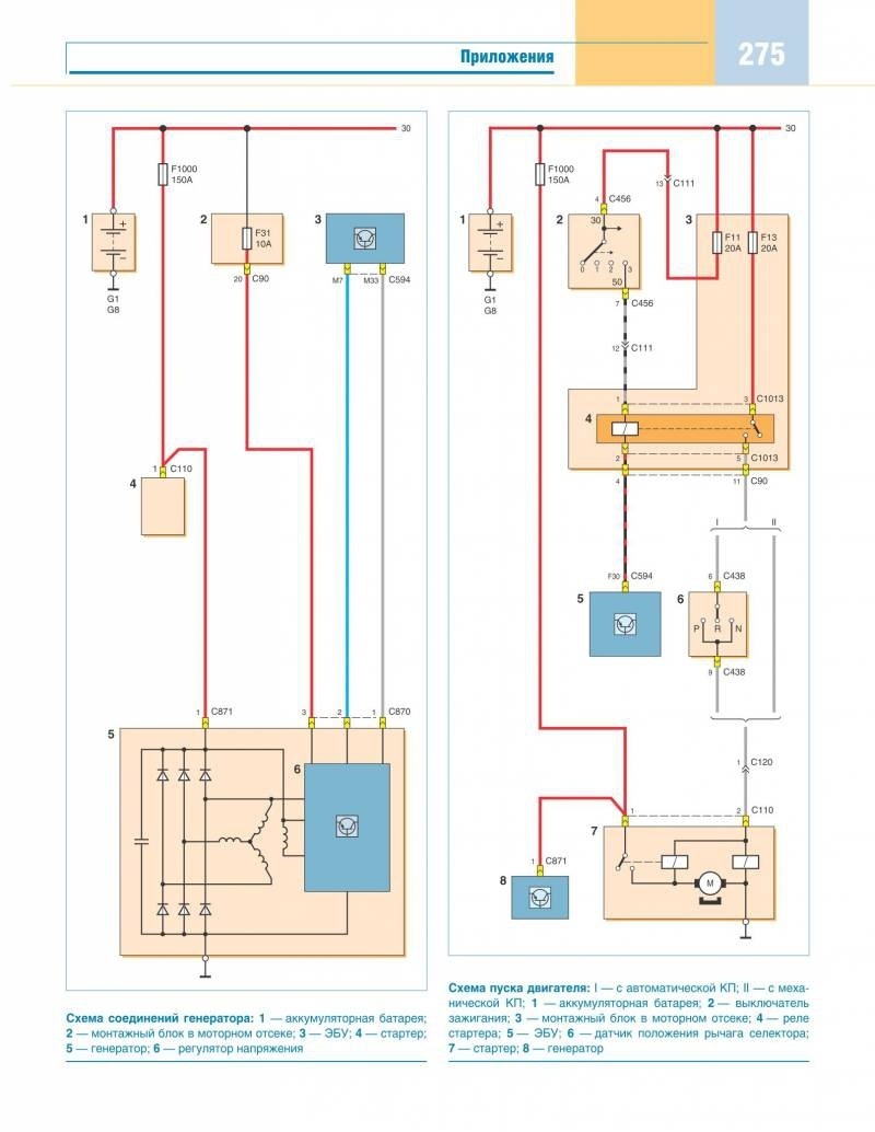

Раз горит лампа АКБ, значит не работает разъем гены. Или плохой контакт или обрыв проводов. Самая простая и быстрая диагностика осциллографом. Кропотливей прозванивать разъемы. Здесь проще восстановить проводку, чем делать обманку. Если провода целы, то обманкой является соединение контактов ответного разъема гены. Проводов белого и синего, только не красного, на нем контакт с АКБ. Для надежности лучше вытащить предохранитель гены. (У рестайла он 31).

Да...так и должно быть. Это так наз. опорное напряжение, по нему реле регулятор "определяет" состояние аккумулятора на данный момент.

С этим реле зарядка должна быть, просто может не быть коррекции от ЭБУ.

Похоже на обрыв вывода обмотки одной из фаз в генераторе.

Я же вам написал, проверяйте сам генератор, налицо обрыв обмотки одной из трёх фаз.
На двух фазах генератор как раз и выдаёт 10,5 вольт, вместо 14,5

А остальное работает на аккумуляторе и это не надолго. Проверяйте разъём генератора с тонкими проводами.

В дополнение повтор схемы ↓
