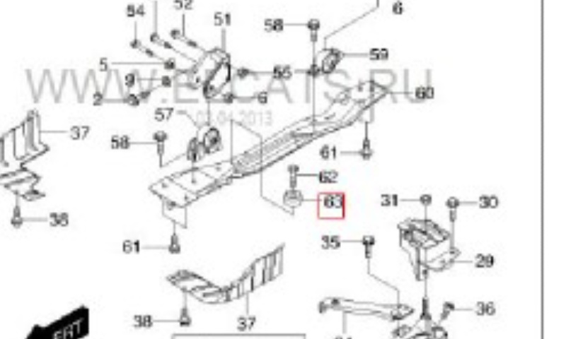

General Motors 96244027 амортизатор-динамический центр блк.

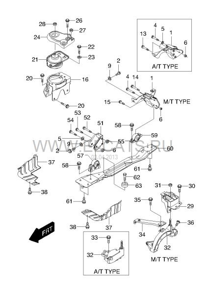

to TimKa:
Опять не попал, это подмоторная балка.

Так на схеме же всё.

И название темы тоже на русском))

to TimKa:
Подрамник и подмоторная балка это не одно и тоже, стоят разные сайлентблоки.
