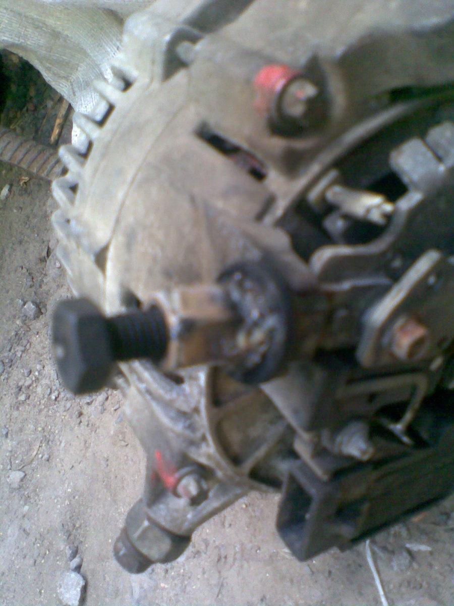

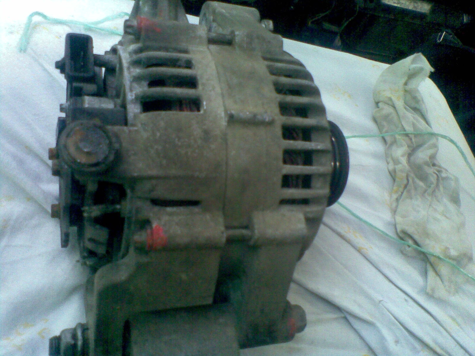

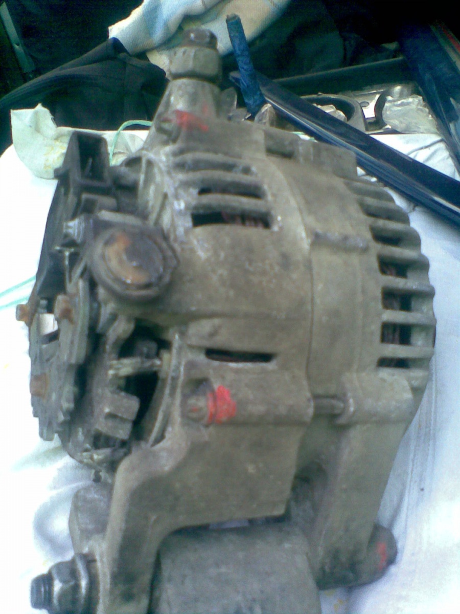

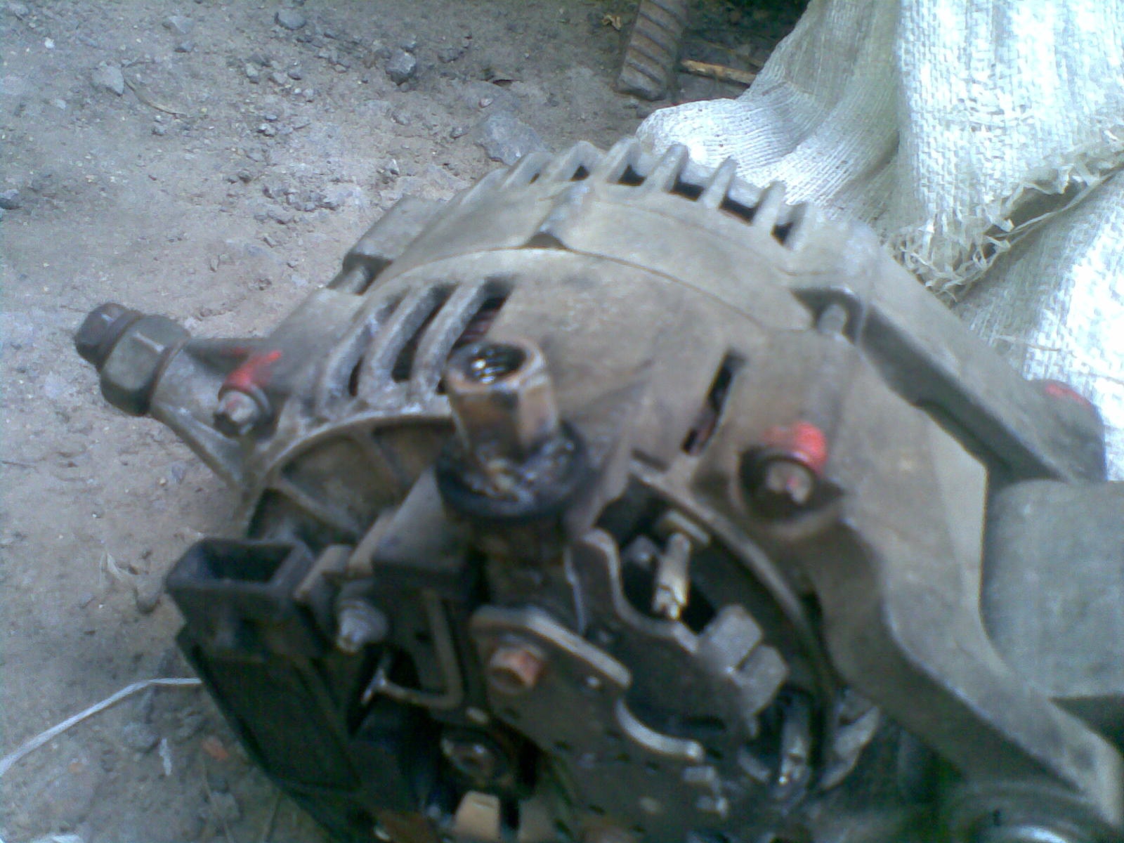

ребята проблемма с часами и климатом решилась. еду я еду ни кого не трогая, вдруг потухла пол дисплея климата и часы совсем потухли останавливаюсь, глушу заводить а акб сдох. прикурил завелась снимаю клему с акб глохнет. вывод сдох гена а я за 220км от дома,купил акб на одном нем доехал до дома. снял гену и как электрик сказал что он его весь пропоял помазал подшибник ни чего этого я не обнаружил(отругаю его) купил гену от фронтеры В 12v 100А все подошло только фишку перепоял поставил замеряю зарядку 14.7 и ура при свключении света хорошо видется и климат и часы. короче что до этого акб у меня сажался и тд. все из за нюгены было не дозаряжал он акб)))) может кому поможет отзыв. всем спасибо за помощь.
