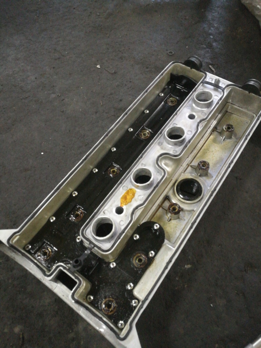

Два вопроса:
1. Подходит ли эта крышка алюминиевая для leganza 2.0 16 клапанов корейка двигатель x20sed - Uxclent 218103CV13
2. Что за черная фигня под крышкой алюминиевой и почему у меня нет ее в пластиковой крышке и как эта фигня работает?
3. Кто ставил эту крышку, в комплекте что идет, и норм ли или надо другую прокладку?
10.05.19 -
1) Это она и есть
2) маслоотделитель/маслоуловитель - картерные газы туда поступают с высоким содержанием масляных паров и пока проходят по "лабиринтам", оседают на стенках и стекают вниз. На выходе получаются более чистые картерные газы. В пластиковой крышке это тоже есть, но оно неразборное - можешь увидеть пластиковые заклепки, если крышку почистить как следует ;)
По-хорошему эту систему нужно чистить ... На 9-ке было реализовано по-другому - набор из металических сеточек. Так вот движок уже серьезно сапунил и одно время даже трубку сапуна вывел "на улицу", бо карбюратор засирался за считанные недели. Но потом то ли посоветовали, то ли сам допер - вычистил эти сетки до блеска и с тех пор никаких проблем - сапун поставил на место, масло из газов прекрасно отделялось и стекало и карбюратор все время был чистый. А чтоб почистить эти сетки впоследствии достаточно было их карбклинером продуть и они снова сияли как у кота
Но если у тебя ДЗ засирается умеренно, можно не заморачиваться с этим вопросом ;)
3) Много отзывов и большинство сетует, у кого при всех нормальном подходе все равно текла пластиковая крышка, у того будет течь и эта. Кроме того у них идут специфические прокладки, которых в продаже пока у нас нет.
Она по-дурному сделана - нет внутри ребер жесткости, поэтому она так-же "дышит", как и пластиковая. Выходит как идея, то вроде неплохая, но реализация оставляет желать лучшего ... , а вариантов что что-либо поменяется с этими крышками и того меньше :) Лично я пару лет назад горел этим вопросом и даже нашел контакт, где эта крышка с доставкой мне обходилась долларов в 40-45, но потом поостыл.
